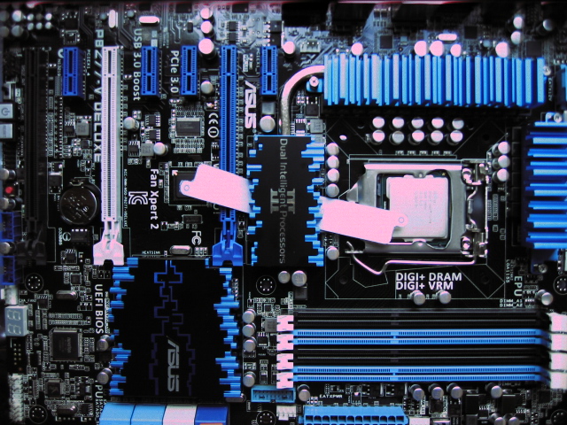

      so jungs,… im letzen post gabs was altes…jetzt gibts was nagelneuesdas erste i7 mobo bei anfi-tec :)Asus Rampage II Extremehttp://www.anfi-tec.de/forenbilder/08.12.22asusx58/1.JPGdie riesen fakeheatpipe -.-http://www.anfi-tec.de/forenbilder/08.12.22asusx58/2.JPGdie dinger werden immer größerdann direkt der erste kühler :)der neue NBSB023 Southbridgekühler mit flacher bauweise für überlange grafikkartenhttp://www.anfi-tec.de/forenbilder/08.12.22asusx58/3.JPGund recht langen haltearmenhttp://www.anfi-tec.de/forenbilder/08.12.22asusx58/4.JPGder NBSB024 Northbridgekühler musste auch neu gezeichnet werdenätzend das die von asus unbedingt ihre NB lochabstände um 3mm äbern mussten -.-http://www.anfi-tec.de/forenbilder/08.12.22asusx58/5.JPGgenau so wie die beiden spawaböden:http://www.anfi-tec.de/forenbilder/08.12.22asusx58/8.JPGeiner war längerhttp://www.anfi-tec.de/forenbilder/08.12.22asusx58/9.JPGund einer kürzer,..wenigstens konnte ich meine (dank deren schlankheit) deckel von den asus spawas weiterbenutzenund muss nicht mit hässlichen überbaulösungen arbeiten *freu*mal ein gesammtbild vom neuen rampage:http://www.anfi-tec.de/forenbilder/08.12.22asusx58/10.JPGnun gut man kanns aber auch so kühlen ^^http://www.anfi-tec.de/forenbilder/08.12.22asusx58/11.JPGder erste anfi-tec fuzionblock (Fuzionblock01)http://www.anfi-tec.de/forenbilder/08.12.22asusx58/14.JPGdas war jetzt aber nen staffellauf an kühlerneuzeichnungen :Dich hoffe ich seh bis 2009 erstmal kein neues mainboard mehr ..bis auf die die ich hier noch liegen habe :Xbtw..falls iwer was bestellt hat… hab ne info auf die startseite vom shop gesetzt
    • #791330
      Christoph!
      Verwalter
      Was is den das für ein Lüfterteil auf dem Mainboard ist das wieder son Zusatzspannungswandler wie Seinerzeit mal auf Gigabyteboards?
    • #791345
      [AF] Andreoid
      Teilnehmer
      lüfterteil? das mit dem rog logo da? neben der nb,…ja das sind so komische zusatzspawas
    • #791354
      Christoph!
      Verwalter
      Wie siehts da drunter aus? Kann man da keine Kühler für bauen?
    • #791353

      Würd mich auch interessieren. Kann man den Kühler für die komischen Zusatz-Spawas nicht demontieren und da nen ordentlichen Wakühler für bauen? Sollte ich nächstes Jahr auf i7 umsteigen (nur wenn mein jetziges System für akzeptable Kohle weg geht) werde ich vermutlich auch das Rampage kaufen und da wäre das schon mal gut zu wissen (und natürlich ein Pluspunkt für euch bei der Auswahl meiner Wasserkühler).
      Viele Grüße
    • #791392
      [AF] Andreoid
      Teilnehmer
      achso ihr meint unter dem passivkühler für die spawas?… da würde ne kupferplatte reichen um den driss zu kühlen. ka was asus sich dabei gedacht hat des nich gleich mit aufs mobo zu packen…da weiger ich mich nen wakühler für zu machen ^^ :Dabgesehen davon ist das mobo schon wieder beim besitzer 😉
    • #791409
      [AF] Andreoid
      Teilnehmer
      auch nich ;P das wäre kupferverschendung…ich weis ja das ihr overkill liebt… aber da wäres einfach unangebracht
