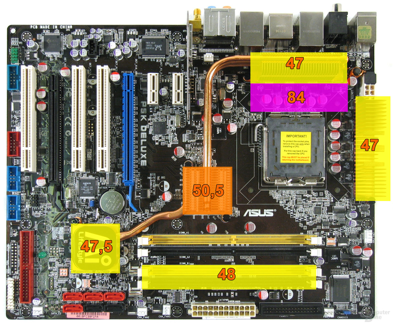

18. Juli 2007 um 17:07 Uhr #691731
AdministratorDie Zahlen auf dem Board geben die Temperatur an, die das Board unter last oder im idle hat? Etwas mehr informationen zu dem Bild wären schon gut.Edit: Hat sich erledigt.BTW, einfach die Abstände zwischen den Löchern messen udn mit aktuellen Kühlern vergleichen. Für Ram gibt es auch Kühler, wobei das nicht unbedingt nötig ist. Die Temperaturen werden mit dem Kühlern nach unten klettern, nicht nach oben (was der Sinn einer Wasserkühlung sekundär ist)Ein Luftzug sollte :unbedingt: im Case vorhanden sein! :wichtig:

commander
TeilnehmerHallo Leute!
Ich habe mir das Asus P5K Deluxe gekauft und ein Problem:
Laut dem Test auf Computerbase einen Hotspot (große Hitzequelle) direkt neben den Spawa Kühler.
Da ich mit Wasser kühlen will weiss ich nicht ob die Temperatur da nach oben klettert (wegen fehlenden Luftzug) und evtl. das Board killt 😈Könnte man da was machen?
Gemessen habe ich noch nichts, da der PC noch nicht fertig aufgebaut ist.Hat jemand Erfahrung mit dem Board.
18. Juli 2007 um 22:07 Uhr #691825
commander
TeilnehmerOk. Danke!@Riesenaxel: Kleiner Lüfter? Meinst du den Prozessorlüfter?Ich verwende den 12cm Gehäuselüfter um Luft in das Gehäuse zu befördern. Ist direkt neben den Spawakühler und CPU Kühler.@Neron: Sorry für die spärlichen Infos.Die Temperaturen, wie du wahrscheinlich ja schon gesehen hast, sind unter Last angegeben.Gekühlt wird: CPU, 2x Chipsatz, 2x Spannungswandler (Regionen mit 47°C)Ich werde dann das Board im laufenden Betrieb überwachen und dann entscheiden.
2. August 2007 um 10:08 Uhr #694840
commander
TeilnehmerFalls jemand am Ergebnis interressiert ist: Habe gestern den PC in Betrieb genommen. \D/Zu den Ergebnissen:Die schwarzen Dinger werden nach dem Start ziemlich schnell heiss. Man kann den Finger für 2 sek. drauf lassen. Solche Werte sind natürlich SEHR ungenau weshalb ich noch Messungen machen muss.Wiss jemand um welche Art von Bauteilen es sich dabei handelt?Ansonsten war die Wakü eindeutig die richtige Wahl! \D/EDIT: Die Kondensatoren bleiben kühl, ist also im ersten Bild nicht richtig eingezeichnet.
2. August 2007 um 12:08 Uhr #694851
Poweruser
TeilnehmerDas sind vergossene Spulen („Drosseln“). Die werden warm und das ist auch normal, schließlich fließen starke Ströme. Solange du sie anfassen kannst, ohne das du Brandblasen bekomst, ist die Temperatur weit im grünen Bereich. Also keine Panik 🙂
6. August 2007 um 11:08 Uhr #695503
commander
TeilnehmerOk danke!Anfassen nach 1 Stunde zocken (hab allerdings nur Aquanox, sollte aber reichen) kann man die Spulen noch für 3-4 sek. anfassen. Sollte also passen.Ansonsten bin ich mit den Temps zufrieden:CPU Dioden: 50-54°CGPU Diode: 55-60°Cbei Triple Radi mit 3 Lüftern @380 U/minHW:C2D 6420Asus P5K DeluxeGeforce 7800GTXWassergekühlt wird: CPU, NB, SB, GPU, Spawa 3x und HDD 4x.
