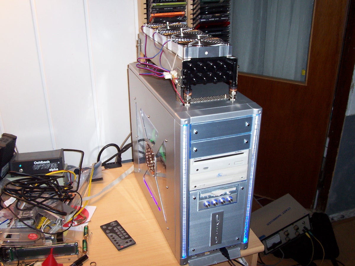

AdministratorDas sieht aus wie der Airplex Evo 240…der hat eine Länge von 26,4 oder 26,3 cm (+17mm Anschlüsse)

Teilnehmerdarf ich dir raten den dual einmal zu drehen? mach die anschlüße nach unten, damit verhinderst du, das luft im radi bleibt, jedenfalls konnte ich das feststellen, als ich meinen evo 240 mindestens 10.000 umgebaut habe 😉 wollte beim letzten mal gar nicht glauben, das da keine luft drinnen ist 😉

Teilnehmer@shocki / bison:
ich habe 2 160er duals einen mit anschlüssen unten, der anderen mit anschlüssen oben….
ergebnis ist das selbe in beiden ist eine luftblase 🙁
bekomm ich auch trotz kippen, schütteln drehen nicht endgültig raus
welche grösser ist kann ich allerdings nicht sagen… -

saubere arbeit … was hat der 240er den für ne länge ?Beim Radi handelt es sich um den Nexxxos, die Maße: (LxBxH)
265 x 135 x 60
Überstand der Lamellen: ❗
Kurze Seite: 5mm
Lange Seite mit Anschlüssen: 20mmshockwave10k said:
darf ich dir raten den dual einmal zu drehen? mach die anschlüße nach unten, damit verhinderst du, das luft im radi bleibt, jedenfalls konnte ich das feststellen, als ich meinen evo 240 mindestens 10.000 umgebaut habe 😉 wollte beim letzten mal gar nicht glauben, das da keine luft drinnen ist 😉Diese Erfahrung kann ich bisher nicht bestätigen. Wir werden sehen, was passiert, notfalls ist er schnell gedreht.

TeilnehmerDen Radi mit den Anschlüssen nach unten zu drehen würd aber wenig Sinn machen, da sich so die Luft (welche ja in einem Wasserkreislauf bekanntlich nach oben steigt) oben im Radi sammeln würde und so nicht mehr aus den Windungen des Radis oben rauskommen kann, sind die Anschlüsse oben wird die Luft durch die Anschlüsse aus dem Radi gedrückt!
Ansonsten; saubere Arbeit Bison! :d:

Teilnehmer@m.peitz: allabätsch das teil hat windungen, eigentlich sollte es egal sein, ob man den nach oben oder unten montiert, irgendwann muß das wasser jadoch bergab laufen und damit luftblasen produzieren! 😉
nur habe ich beim letztenmal halt die erfahrung gemacht das, als ich den zum erstenmal mit anschlüßen unten montiert hatte, absolut keine luft im radi war. ohne entlüften ohne alles! war auch keine drin, kein plätschern, kein garnix! wodran das im endeffekt lag, keine ahnung, aber eigentli ch sollte es egal sein, wegen den windungen halt 😉einen unterschied würde es nu8r machen, wenn ein anschluß oben und einer unten wäre!

TeilnehmerHm, die Windungen, da hab ich jetzt garnicht dran gedacht. Dann stimmts natürlich, ist dann relativ egal.
Ich hatte jetzt nur das Beispiel mit meinem NexXxos Kühler im Kopf wo sich immer die Blasen sammelten wenn der Anschluss unten war, was ja auch irgendwie logisch war 😉

Teilnehmerdie einfassung des radis war gemeint.

28. Februar 2005 um 22:02 Uhr #551333

TeilnehmerDie Kühler sind an einer CNC entstanden, könnte ich solche in Eigenarbeit fertigen, würde ich einen Teil meines Einkommens damit bestreiten. Ein guter Bekannter hat sie vor mehr als einem Jahr angefertigt. Aus dem verbleibenden zweiten Paar werde ich einen Kühler für die Wandler herstellen. 😉

Teilnehmerdie idee mit den innenliegeden verbindugen ist genial.wie hast du es gebohrt,hast du einen hub von 120mm aufwärts?bei meinem letzten hdd kühler musste ich die restlcihen 70mm mit der hilti durchwürgen.

TeilnehmerBreaker said:
Was genau bringt es, wenn man die HD in ein altes CD-Case baut ? Wird es dadurch leiser ?– Man kann sie befestigen, im Schacht.
– Sollte noch ausreichend Platz für Dämmmaterial sein, so dürfte sich auch die Geräuschentwicklung positiv wandeln. Ich werde davon berichten.
Einem Einbau in einer professionellen Box hält die Sache vermutlich nicht stand, wir werden sehen. 😉 -

5. März 2005 um 0:03 Uhr #551664
braeter
TeilnehmerSchön sauber und Übersichtlich gearbeitet :d:
Was mich n bisserl stören würde, ist das die Pumpe 2 PCI Steckplätze verbaut, da die bei dir wahrscheins nicht gebraucht werden ist das aber egal.Schön das du dei HDD Lösung so übersichtlich aufgenommen hast. Man sieht ja meistens nur das Gehäuse von ausen, so das sich mancher nicht vorstellen kann wie`s den im inneren aussieht.
5. März 2005 um 0:03 Uhr #551666

5. März 2005 um 0:03 Uhr #551663
breaker
AdministratorDas sieht ja mal wieder Prächtig aus 🙂
Ich bin gerade zu dem Entschluss gekommen, das gut umschriebene Bilder wirklich mehr bringen als Bilder mit nur 1-2 Sätzen 😉 Da steckt alleine schon mehr Mühe im Text als in so manchen kompletten Case 😉
Wie hast du das mit dem Schlauch und den Winkeln gemacht ? Mein Schlauch kommt von der Rolle (PUR-Schlauch), der will sich auch immer wieder einrollen, bei mir haben die alle ein leichten Bogen drin, deiner ist ja gerade wie gezeichnet..auch sieht es mit den Winkeln irgendwie extrem Stabil aus, meine Erwartungen waren bis jetzt das genaue gegenteil, ich dachte immer, der Schlauch hängt dann irgendwie …Sieht super aus…da kann man richtig die investierte Arbeit und Mühe sehen. Die Durchführung des gesamten Projekt`s ist mehr als überzeugend und bis ins letzte Detail vollkommen 🙂
Mein Respekt als Meisterkuehler hast du 🙂

Teilnehmersehr sauberer und durchdachter aufbau… respekt
frage an den modder: stimmt es , das du mal jemanden gesucht hast, der kupfer rippenrohr mitbestellt ?
wenn ja, pls pm an mich… interesse gross ( rippenrohr mit 6-10 innen und hochrippe such ich… am besten kupfer / kupfer oder Kupfer / alu lasergeschweist )
5. März 2005 um 13:03 Uhr #551692

Teilnehmerschaut spitze aus,sehr ordentlich.besonders der gerade schlauch gefällt mir. :d:
5. März 2005 um 14:03 Uhr #551705
socke13
Teilnehmerdie geraden schläuche sehen echt super aus!
bis jetzt ist alles echt super verlegt und zusammengebaut. -
5. März 2005 um 15:03 Uhr #551709
M.Peitz
TeilnehmerSieht absolut klasse aus! Vollkommen nach meinem Geschmack!
Super Arbeit! :d:Da bekomm ich doch fast wieder Lust auf ne Wakü 😉

TeilnehmerWeiter geht es, heute mit einer verkürzten Fassung und weniger Bildern. ;)Der Schlauch zum „Wasserlassen“ ist entfernt, das System ist befüllt. Das Grün in den Schläuchen ist mir zu wenig gelblich, ich werde dazu zukünftig noch testen. Die Kabel für Pumpe und Mainboard sind mir weiterhin ein Dorn im Auge, ich würde diese gern unsichbarer verlegen.Ein kleines Missgeschick, zu Beginn der Arbeiten habe ich überlegt den Passivkühler der NB durch einen aktiven zu ersetzen und daran hantiert, er ließ sich nicht bewegen. Heute hat er versucht diese Tatsache zu beeinflussen, zu spät. Er wird neu verklebt und weiterhin die NB kühlen. ;)Das Platzangebot limitiert sich im Oberbau zusehendes, mit Einbau benötigter und zusätzlicher Kabel wird die Sache unübersichtlich bis unschön.Eine entsprechende „Verkleidung“ schafft Abhilfe und verbirgt diesen Anblick. Sieht doch wesentlich aufgeräumter aus. 😉 Perspektive von unten, Gott sei Dank sieht man diese nicht zu oft.Auch diese Kabel und deren Verlegung werden durch eine entsprechende Dämmmatte kaschiert.Sieht meines Erachtens viel besser aus, die Kabel an der Seite sind verdeckt, die Kabel auf dem Boden sind ebenfalls verschwunden. Ein Anblick, der mir gefällt und Unansehnliches verbirgt. 😉 Noch einmal aus einer anderen Perspektive:Fortsetzung wird folgen! 😉

TeilnehmerDie dünnen Matten sind die von Akasa, die dicken sind aus handelsüblichem Moosgummi geschnitten.
Ich habe dieses Material von einem Bekannten bekommen, er ist für ein Unternehmen tätig, das industrielle Isolierungen durchführt. Bei Ebay wird man unter dem Stichwort „Moosgummi“ fündig. 😉 -

Auch diesesmal Perfektion im Detail 🙂 …bis auf 1 kleine Ausnahme : Die Pumpe blockiert die PCI-Slots….wird schwierig, wenn du mal eine Firewire-Karte oder sowas nachrüsten willst. Positiv (und für mich unerklärlich) ist die Tatsache mit dem Pumpen-Kabel. Hast du das Gehäuse geöffnet oder das Kabel Gnadenlos durchgeschnitten und außerhalb wieder geflickt ? …Auf jeden Fall war es die Mühe wert 🙂

13. März 2005 um 18:03 Uhr #552768
orw.Anonymous
Teilnehmerfrank1 said:
der mit nut kommt besser find ich, wenn du da noch die ecken leicht abrunden würdest wird das bestimmt stark ausschauen 🙂
also du hast da wie schon gesagt eine perfekte arbeit geleistet, gerade deswegen stört mich aber eines und das sind das blaue und gelbe kabel.Der mit der Nut gefällt auch eigentlich mir besser, nur bearbeiten werde ich diesen nicht mehr. Er ist bereits lackiert, nochmaliges Schleifen würde bedeuten wieder bei Null zu beginnen, das möchte ich nicht.
Wie bereits geschrieben, es sind Restbestände. Das farbliche Durcheinander gefälllt mir auch nicht, zumal das Floppy-Kabel noch in grau hier herumliegt. Aber ich werde erst einmal verbauen und danach das Seitenteil schließen. 😉
Schmirgelpapier: Angefangen mit einer 80er Körnung bis hinunter zu einer 600er.
WLK: Zalman, nicht vorher mischen, sondern separat auf die Klebeflächen aufbringen!@ ben73´s!
Bison said:
Ist der AB der höchste Punkt des Systems, ist dieser damit auch schnell geleert, sehr empfehlenswert für kleinere Wartungsarbeiten am AB.Oder auch befüllt.
Sorry, aber ich gehe leider immer von der Voraussetzung aus, daß der AB in einem System den höchsten Punkt darstellt, ist ein solcher in der Front verbaut, so hilft das Kippen des Rechners auf die Rückseite. Auch dann ist der AB wieder der höchste Punkt.
Hast du Pumpe und AB unten verbaut, so hilft nur das Befüllen in Intervallen und das zwischenzeitliche Drehen des Gehäuses. Aber auch auf diese Weise bekommst du die Luft letztendlich aus dem System. -

Teilnehmerschöne teile, ich würde auch den mit der nut nehmen!
@nearperf: alfer profile habe ich bisher im obi, im praktiker und im bahr baumarkt gesehen 😉 aber die sind dermaßen überteuert, da bestelle ich lieber bei wilms! -

13. März 2005 um 22:03 Uhr #552809
shockwave10k
Teilnehmerdie haben im baumarkt nur meterstücke, und da bereits ein billiger aluwinkel 25 x 25 schon 7€ kostet kannste dir sicherlich denken das du mit min 10€ rechnen mußt. wenn du was von wilms brauchst, ich kann dir des billiger senden, sofern das in ein packet passt 😉
13. März 2005 um 22:03 Uhr #552812

14. März 2005 um 0:03 Uhr #552825
orw.Anonymous
Teilnehmer@ p@intgun!
Willkommen im Forum!
Die Schläuche sind Legris-PUR, du bekommst diese annähernd gerade, indem du sie gegen ihre Krümmung biegst. Dazu legst du sie zwischen die Finger und verfährst wie beschrieben, die Einwirkung von Wärme ist nicht notwendig, kann jedoch unterstützend wirken.
Probiere das mal an einem kurzen Stück, du wirst feststellen, es geht! 😉 -

Administrator@ Bison :
Saubere Arbeit, als ich die Kühler gesehen habe, dachte ich die wären gekauft 🙂
Allerdings hab ich ein wenig bedenken : Der Kühler mit der Nut auf der ganzen Länge…ist das 100%ig Dicht ? An den PNP`s ist nur ein kleiner O-Ring zum abdichten..schafft der, die stelle mit der Nut abzudichten ? Oder sind die mit Teflonband eingedreht ?
14. März 2005 um 3:03 Uhr #552827
orw.Anonymous
TeilnehmerDie gleichen Bedenken habe ich allerdings ebenfalls. Ich werde vorher testen und notfalls mit Teflon arbeiten. Wir werden sehen. 😉
14. März 2005 um 11:03 Uhr #552833

15. März 2005 um 23:03 Uhr #553074
orw.Anonymous
TeilnehmerEinige Bilder zum Schluss des Bastelbogens.Der Mosfet-Kühler wird in den nächsten Tagen verklebt und kann dann in Ruhe trocknen. Ich habe mich entgegen meiner vorherigen Auffassung dann doch für die Variante ohne Nut entschieden.Auf der Innenseite des linken Seitenteils wird ein alter Lüfter verklebt, er ist zwar größer als die Aussparung in der Seitenwand und wird auf 5 Volt laufen, ein wenig Durchzug im Case wird er ermöglichen können.In der Front ist das Floppy-LW eingebaut, für die Verblendung des HDD-Kühlers habe ich ein Plexiglas verwendet, dieses ist mit Folie beklebt und gestattet einen Blick auf den dahinter liegenden Schlauch des Festplattenkühlers.Hiermit bin ich durch zum Thema „Einbau einer Wasserkühlung in einen Midi-Tower“. Die Sache hat viel Spaß bereitet und zeigt auf, daß auch in einem „relativ“ kleinen Case ausreichend Platz für die Komponenten einer Wasserkühlung vorhanden ist.Ich bedanke mich für die „Anteilnahme“ eurerseits und die vielen positiven Kommentare, diese haben mich sehr erfreut. :d: Somit werde ich meine fast vergessene Arbeit wieder aufnehmen und mich in den nächsten Wochen mit dem Weiterbau beschäftigen, dazu ein kleiner Vorgeschmack:Fortsetzung wird an anderer Stelle folgen! 😉

Teilnehmerjo bison klasse geworden der tochter-rechner…
eine frage dann doch noch zum schluss… der lüfter in der seiten wand… ich habe das gitter darunter gesehen, aber der hat doch abstandshalter… quirlt der die luft nicht zu 90% im kreis ? oder dichtest du den rundrum noch ab ??
16. März 2005 um 6:03 Uhr #553083
shockwave10k

orw.Anonymous
Teilnehmershockwave10k said:
woher haste das profil? das suche ich schon den ganzen tag….jedenfalls zu einem sinnvollen preisHier handelt es sich um Strebenprofile aus dem Programm von Bosch.
Zu beziehen beispielsweise bei:Eugen Boss GmbH & Co. KG
Strümpenbusch 4
D-44357 Dortmund
Deutschland
Telefon:
0231/9362-0

o2-cool said:
oder dichtest du den rundrum noch ab ??Aber natürlich!
shockwave10k said:
da kann der die schon selber lasern und macht des nicht 😮Zum Zeitpunkt des Schneidens hast du noch nicht einmal an deine Blenden gedacht. Ist schon einige Monate her! 😉
braeter said:
Was für Material ist die Schwarze Casewand?5mm Alu, überzogen mit schwarzer Folie. 😉
braeter said:
Und lass des Saufen.Werde ich versuchen, aber das Fleisch ist schwach! 🙂

bison, ich kann das bild mit der pumpe grad nicht finden (oder mein modem is zu lahm für die erste seite 🙂 ) kannste bitte mal den link zu dem bild geben mit der pumpen-halterung? bin im moment auch am überlegen wie ich meine alte 1046er befestige.
warum haste die pumpe nicht unter/vor dem radi befestigt? dann hätteste dir den winkel sparen können zwischen pumpenausgang und radi.
wofür ist der stopfen am Y-adapter am pumpen-eingang? entwässern/entlüften kannste da ja schlecht.
führt der schlauch im oberen teil auf direktem wege zum AGB?
wo befüllst du den kreislauf? geht das auch am AGB?
welcher CS-tower is das denn? da gibts doch mittlerweile zig varianten…
oder passt der radi in jeden CS-tower? und is der HDD-käfig in jedem tower abmontierbar? oder war der vernietet und du hast nur die nieten durchbohrt?fragen über fragen… 🙂
oder passt der radi in jeden CS-tower? und is der HDD-käfig in jedem tower abmontierbar? oder war der vernietet und du hast nur die nieten durchbohrt?Viele Fragen, folgend die Antworten:
-Die Halterung im Detail:
– Die Pumpe hätte auch an jedem anderen Ort eingebaut werden können. Ich habe mich für den gewählten entschieden, weil somit die Distanz zwischen Pumpe und Gehäuserückwand die kürzeste ist. Ich muss mich also nicht mit dem Verlegen des Pumpenkabls innerhalb des Gehäuses befassen, bis auf die Ausnahme von 5cm.
– Der Stopfen wird zum Wasserlassen durch ein entsprechend langes Stück Schlauch ersetzt, dieser Schlauch leitet das Wasser in ein bereit stehendes Auffanggefäß. (steht übrigens einige Seiten vorher beschrieben) 😉
– Ich nehme an, du meinst den vorlaufseitigen Schlauch, dieser führt vom Ausgleichbehälter direkt zum CPU-Kühler.
– Zum Befüllen wird der Einfachheit halber der Deckel des ABs entfernt und das System befüllt.
– CS 601 steht für die Dragon-Tower Serie, die genaue Bezeichnung lautet: DX-01BL-D-U
– Der Dual-Radi passt sicherlich in jeden CS-Tower, es stellt sich hier die Frage, welchen Platz du du dafür opfern willst.
– Meines Wissens sind alle Käfig-Halterungen in den Chieftecs genietet, somit ist aufbohren Pflicht. -

Teilnehmerach ja stimmt. diese halterung war das… *erinnermich*
hast du den rahmen dann von unten mit dem towerboden verschraubt?
kannste mir mal die kantenlänge der halterung geben? 🙂
hast du deine festplatte in nem 5.25er untergebracht?
sind im CS oben 4 5.25er schächte?
mein AGB erstreckt sich ja bereits über 2 schächte 🙁
naja mal sehn… ich tüftel mal n bissl rum, wie ich das alles noch bewerkstellige… -

TeilnehmerWer wollte ein finales Pic der rechten Seite sehen?Egal, hier ist es:So, Feierabend mit diesem Thema, keine weiteren Bilder! 😉

TeilnehmerOk, ich habe verstanden! 😉 Wie wäre es mit diesem?,in größerer Auflösung dann. :)Edit:@ breater!Das war ein Interna, eine Anfrage an mich. 😉

ich sehe da ein 240er und ein 360er lüftergitter.
da soll bestimmt ein doppel-system rein? 🙂
haste die bleche alle selber gesetzt?
sieht jedenfalls gut aus. wird bestimmt schwer, wenns fertig is…bison, warum haste eignetlich keinen northbridge-kühler drauf??
ich mein der passiv-kühler sieht zwar klasse aus, aber bei DER wakü kannste bestimmt noch nen schönen nb-wakühler verbauen oder? -

Doch beeinflussen so viele Winkel nicht den Durchflußß
Ich hab ne Eheim 1046, Evo 240, 10/8er schläuche, Schraubanschlüsse und will nur CPU Kühlen.mfg
7. Mai 2005 um 19:05 Uhr #560639
zero cool
Teilnehmeralso ich hab dieses wochenende auch alles umgebaut und ich kann nix erkennen dass es mit weniger druck rauskommt
7. Mai 2005 um 19:05 Uhr #560633
braeter
TeilnehmerDer Düsenkühler bremst mehr aus als alle Winkel zusammen.

TeilnehmerHellRideR said:
Ich wunder mich auch immer, wie Bison den Rechner so gut aufräumen kann. Bestimmt verkabelt er den ganzen Rechner komplett neu, also jedes Kabel nur so lang wie es sein muss und bestimmt verlängert er auch einige Kabel oder lässt manche ganz weg.
Verlaufen die kabel alle hinterm Mainboard oder wo sind die abgeblieben? Ich muss meinen Rechner auch mal richtig aufräumen.Vorhandene Kabel sind weder verlängert noch gekürzt worden, lediglich gut versteckt.
HellRideR said:
@ Bison … wie gehe ich da vor, wo muss ich anfangen um nicht irgendetwas zu vergessen? Was sollte ich vorher schon einkaufen oder auf Lager haben?Moosgummi, dahinter verschwinden sämtliche Kabel. Du kannst aber auch die Variante des Versteckens hinter dem MB wählen, hier habe ich auch schon super Ergebnisse gesehen. Wo anfangen?, am besten oben! 🙂
7. Mai 2005 um 20:05 Uhr #560642
HellRideR
TeilnehmerIch wunder mich auch immer, wie Bison den Rechner so gut aufräumen kann. Bestimmt verkabelt er den ganzen Rechner komplett neu, also jedes Kabel nur so lang wie es sein muss und bestimmt verlängert er auch einige Kabel oder lässt manche ganz weg.
Verlaufen die kabel alle hinterm Mainboard oder wo sind die abgeblieben? Ich muss meinen Rechner auch mal richtig aufräumen.@ Bison … wie gehe ich da vor, wo muss ich anfangen um nicht irgendetwas zu vergessen? Was sollte ich vorher schon einkaufen oder auf Lager haben?

TeilnehmermA!dN said:
Doch beeinflussen so viele Winkel nicht den DurchflußßIch hab ne Eheim 1046, Evo 240, 10/8er schläuche, Schraubanschlüsse und will nur CPU Kühlen.Ich kann weder durch die hohe Anzahl der verbauten Winkel noch durch die zwei Düsenkühler eine nennenswerte Beeinträchtigung der Pumpenleistung feststellen! Nachfolgendes Bild möge als Beweis dafür stehen.@ mA!dN!Bei deinen angedachten Komponenten musst du dir deshalb den Kopf nicht zerbrechen, die Leistung einer 1046 wird leider immer noch gern unterschätzt, dabei ist sie für nahezu alle Wasserkühlsysteme ausreichend. Leider wollen viele Anwender diese Tatsache nicht einsehen, ärgern sich deshalb später mit dem „Klappern“ und „Brummen“ von zu groß dimensionierten Pumpen herum und können diese nicht wirklich ruhigstellen. 😡 Für dich ist die 1046 die richtige Wahl. :d:

TeilnehmerBison said:
…die Leistung einer 1046 wird leider immer noch gern unterschätzt, dabei ist sie für nahezu alle Wasserkühlsysteme ausreichend. Leider wollen viele Anwender diese Tatsache nicht einsehen, ärgern sich deshalb später mit dem „Klappern“ und „Brummen“ von zu groß dimensionierten Pumpen herum und können diese nicht wirklich ruhigstellen. 😡
:d:Und genau deswegen werd ich bei meinem nächsten System mal eine Eheim 300 Compact verwenden und evtl. mit meiner 600 Compact vergleichen
8. Mai 2005 um 13:05 Uhr #560701
mA!dN
Teilnehmerok, danke
Dann kann ich also mit gutem Gewissen solche Winkel benutzen.

Teilnehmerschön schön aber was mich stört sind die vielen winkel..das sieht einfach nicht schön aus sry… 🙁 mags lieber a bissl gebogen!
25. Juli 2005 um 1:07 Uhr #574367
orw.Anonymous
TeilnehmerKurzer Nachtrag:Bei Aufräumarbeiten fiel mir zufällig eine im April erhaltene Blende in die Hand, diese hatte ich fast vergessen. Eine PN vor einigen Tagen erinnerte mich an an einen Tausch, den ich längst vorgenommen haben wollte. 😉 Ich hatte die Seitenwand fast eingebaut, dabei fiel mein Blick auf die MK-Logos in der Blende, diese ermöglichen eine recht genaue Information zu den verbauten Lüftern. Man sieht direkt auf den Aufkleber inmitten der Fans. Der Aufkleber wurde durch eine passende Spiegelfolie ersetzt. ;)Somit habe ich eine Einbaublende für Watercool Dual zu vergeben, diese wechselt für 5 Euro plus P&P den Besitzer.
25. Juli 2005 um 2:07 Uhr #574377
krueml_
TeilnehmerIst ’ne echt schicke Blende.. gefällt mir gut..
Die Wakü ansich leider nicht – Winkelorgie.. 🙁 *schauder*
€: Aber ist wirklich sehr sehr ordentlich gearbeitet worden, auch die Arbeit mit den Winkeln :d: -
25. Juli 2005 um 7:07 Uhr #574395
EselMetaller
Teilnehmertjaja, mit dem Alter kommt die, hmm, wie hiess das noch gleich – Alzheimerkeit 😉
@ Krueml
Ich finde genau dieses gerade Verlegen der Schläuche durch die vielen Winkelstücke sieht um einiges aufgeräumter und sauberer aus als diese ewig langen Schlauchbögen von der CPU bis unter die GraKa, dann noch Knickschutzfedern dran etc.
Nur kann ich mir irgendwie nicht helfen, ich traue diesen Plastik-PNC Dingern noch immer kein Stück, weiss auch nicht wieso… -

krueml_
TeilnehmerIst ja zum Glück alles Geschmackssache.. aber diese Geraden Strecken kannst auch mit PUR + Schraubverschlüssen machen.. 😛
11. Juli 2006 um 21:07 Uhr #628437
orw.Anonymous
TeilnehmerKlitzekleines Update an dieser Stelle:Ich hatte da noch einen AB, der auf seinen Einbau wartete, seit Wochen. Eigentlich für mein anderes Case bestimmt, gefiel mir der Kontrast zur schwarzen Einbaublende inzwischen besser. Man tausche einen Aquatube-Titan gegen die Kupfer-Variante. 😉 Das wars dann aber wirklich, der Kleine ruhe jetzt in Frieden! 🙂
