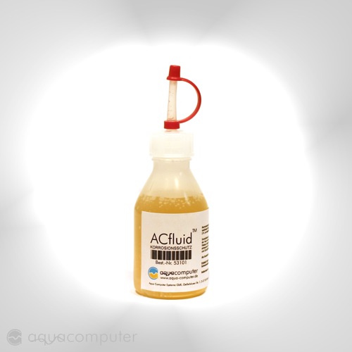

und noch eine Frage…. Wie ist denn genau die Füllmenge aufgeteilt ich meine wieviel Wasser und wieviel Korrosionsschutz? Dankeeeeeeeee
10. September 2004 um 13:09 Uhr #529932orw.AnonymousTeilnehmer
My_Moon said:
Alle Komponenten sind von AC.Somit auch der Korrosionsschutz?
Auszug aus der entsprechenden Produktbeschreibung:
ACfluid – farbloser Korrosionsschutz
Beim Betrieb einer Wasserkühlung muss ein Korrosionsschutz verwendet werden. Unser Korrosionsschutz “ACfluid” braucht lediglich in einer Konzentration von 2% mit destilliertem Wasser gemischt werden. Der Inhalt der 50ml Flasche ergibt somit 2,5l fertiges Kühlmittel. In einem durchschnittlichen System wird ca. 1l benötigt. Das fertige Kühlmittel ist nahezu klar, eine Färbung mit bloßem Auge so gut wie nicht zu erkennen. Besonders geeignet für Systeme mit Kupfer und/oder Aluminiumbauteilen.
Aufgrund der geringen Zusatzmenge bleibt die hohe Wärmekapazität des Wassers fast vollständig erhalten. Zudem wird kein Glycol verwendet.
ACHTUNG: Der Zusatz enthält keinen Frostschutz. Frostgefährdete Systeme sollten weiterhin mit G11/G12 befüllt werden! Sensibilisierend, enthält Hydroxyphosphoncarbonsäure.
Steht aber auch auf dem Fläschchen! 😉
Für Korrosionsschutz (Frostschutz) auf Glycolbasis aus dem KFZ-Bereich empfiehlt sich ein Mischungsverhältnis von 1:10-1:20 mit destilliertem Wasser. 😉btw- die Pumpe kannst du zum Befüllen in den entsprechenden Entlüftungsmodus umjumpern, damit soll dieser Vorgang erleichtert werden. Nach dem Befüllen/Entlüften den Jumper wieder entfernen!
